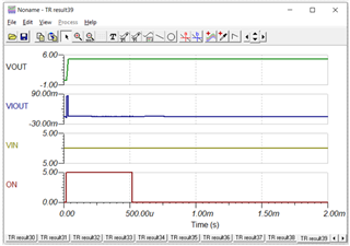

    "关于启动案例。  该错误行为似乎与 VIN 电源的开启速度以及输出端是否存在任何电阻负载有关。 我下载的 TI TINA 仿真参考设计(SLVMBC9A.TSC)将 VIN 连接到一个不必斜升的直流电源、它在 t=0时已被满。  此外还具有2.4欧姆的接地电阻负载。  这使得电路工作正常。  我继续对电路进行更改、以符合我的预期实现。  VIN = 5V、Cload = 0.2uF、无 Rload、R1 = 10K、R2 = 1k、 C1= 10nF。  我们的应用还将有源放电电路、但我最初没有添加。  此处是使用直流电源的仿真输出示例。 我知道在这种情况下 Vout 不会被锁存为高电平。  它之所以保持不变、是因为没有负载可以释放 Cout。

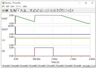

    仅仅添加 Rload=100就表明了导通输入变为低电平后 Vout 会泄放。  这是一个 pic、显示了这一点。

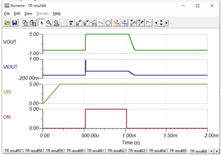

    通过必须斜升的电压发生器切断 Vin 的直流电源会显示 Vout 在 Vin 发生变化之前对 Vin 的响应。 它已经衰减(我假定 Rload)、但仍然看起来不希望出现这种行为。
    我意识到斜坡速率设置为快速(10ns)。  所以我把速度减慢到100us。  然而、Vout 仍随 Vin 升高。
    调整不同的值后、我发现如果我将 Vin 减慢到200us、则 Rload 降低到20欧姆、并将 R1/R2设置为4.75k/475、这样我可以摆脱尖峰。

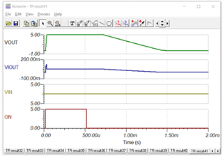

    虽然我很高兴能消除此尖峰、但这仍然只是一个电路仿真。  事实上、我必须对这个电路进行按摩才能获得这样的结果、这并不能让我对该器件在 实际设计中的工作方式充满信心。  那么、这就是我需要 TI 就该行为发出提示的地方。  这是一个很好理解的效果吗?  如果是、我的最终调整是否是 应对此问题的最佳方法?  为了使其更加可靠、我还应该进行哪些其他更改吗?

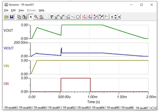

     我不太明白的另一个问题是 放电行为。  根据数据表中的 EQn #4、Toff > 2xR1xC1。  因此 Toff>20us。   Rload 为20欧姆时、我预计放电时间需要6us、Cout (2.2nF)才能从5V 放电至1V。  约为20us + 6us 或26us。  当我仿真时、我看到电路更接近80us。  此处是该仿真的放大 pic。
    我知道 Toff 公式使用">"而不是"="、但 可以预期会有这么大的差异吗?

    当 Vin 快速斜升时、Q2 FET 可能会导通一段时间、这会导致 Vout 处出现该充电问题。 如果您在输出端有放电路径、则会放电。
