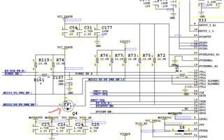

我们将使用 TPS6508641RSKT 为我们的 Zynq Ultrascale+ 19EG 器件供电。 我们将遵循 scea113中的实现6.4。我们有几个问题、请澄清、我也已附上我们的 PMIC 原理图供您查看。
  • 未使用 LDOA3 -是否可以提供去耦电容器并且保持不使用?
  • 不使用降压稳压器5、1.2V、如何终止它?
  • 对于 CTL3、PS_FP_PWR_EN_LS、是否需要 Mosftet?。 我们注意到这在超大规模参考设计中、
  • scea113 document.pl中未显示 MGTVCCAUX、MGTAVCC、MGTAVTT FPGA 电源轨与 PMIC 的连接澄清了这些连接。

    应该不需要在 CTL3处使用 MOSFET。
    MGTVCCAUX、MGTAVCC、MGTAVTT 分别需要1.8V、0.9V 和1.2V。
    建议使用以下连接:
    (我认为这也是您在原理图中配置它们的方法、您只需组装 DNP 电阻器即可。)
    MGTVCCAUX ←LDOA1 (P_MGTRAVTT_1V8)
    MGTAVCC←VTT LDO (P_MGTRAVCC_0V9)
    MGTAVTT ←LDOA2 (P_PSPLL_1V2)

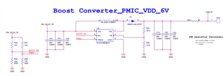

    • 请告诉我们选择的外部降压和升压稳压器是否正常。
    • 此外、我们尚未为 MOSFET 和外部降压转换器提供 VSYS 电源。 为降压和 MOSFET 提供5V 输入、为 PMIC 提供升压输出。 这种行为合适吗?

    • PMIC 降压转换器2、3、5的反馈引脚必须在输出电容器之前或之后?

    • 是的、我认为这是可以的。 5V 输入可用于为外部 FET 供电、而升压的6V 则为 PMIC VSYS 供电。 (请参阅 TPS650864数据表中的第8.2.5节)

    • FB 应位于输出电容器之后、并与电容器的正极端子连接到同一电源轨

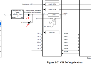

    此外、我们还需要知道是否需要在电路中添加这些二极管。 以下内容来自数据表、它类似于我们的实施方案、即为 PMIC 升压5V。

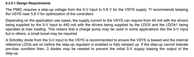

    • 强烈建议在5V V_IN 和升压 VOUT 之间至少使用一个肖特基二极管。  这将有助于确保   在 VSYS 偏置的情况下 PMIC 的内部 LDO 开启。 是否使用两个二极管取决于所使用的升压稳压器是否能够处理此预偏置。
      有关更多详细信息、请参阅数据表的第8.2.5.1节。
      此外、 TIDA-01393也 是一个很好的参考设计、有助于了解如何使用 TPS6508641实现升压输入

    我们已在升压稳压器中实现了该肖特基二极管、如下所示。 该实现可以吗?
    尊敬的 Prema:
    有。 这是没有问题的。
    Sarah
