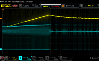

感谢您的答复。 连接的是输出器件电路、现在输出电容约为700uF。 它可能有点小、但我认为 没关系。  我尝试增加电容、看起来几乎相同。 LC 频率大约为7kHz、也许已经足够了。
您能介绍 UCC28742在上电时的工作状态吗? 开始时似乎有两个状态、边界点在过冲时刻。

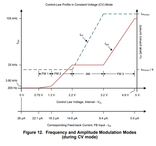

    是的、我们需要看到下面的控制方框图。
    上电时、 IFB 为0至0.5uA、设计接近临界导通运行、并以最大开关频率(FSW)运行、需要最大变压器初级(IPP)峰值电流。  一旦输出达到调节、该设计将控制峰值电流和频率、从而根据设计负载和输入电压控制输出电压。  有关 Fsw 和 IPP 电流控制、请参阅下图。
    因此、当我打开您的设计的电源时、看起来设计以最大频率运行、并且电压过冲和频率正在降低。  这表明工作正常。
    1.增大输出电容可以减少上电期间的过冲。
    2.加快电压环路也会有所帮助。
      a)我建议将环路交叉频率设置为2至4kHz、相位裕度为45度。
