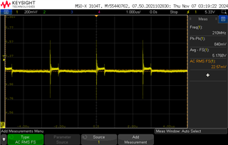

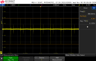

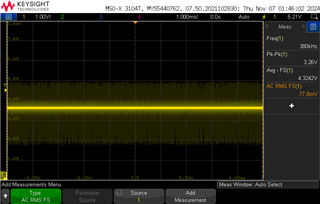

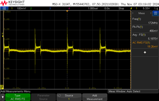

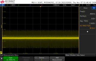

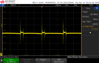

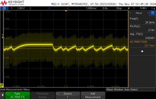

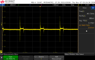

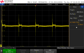

    我担心噪声尖峰。 这是在负载处测量的。
    此外、当汲取的电流大于5A 时、输出会降至4.3V。 然后是3.3V/8A。
    4A 负载
    负载为5A
    6A 负载
    7A 负载
    8A 负载
    Alex、您好!
    波纹较大似乎是削波电流限制造成的。  将 Rsense 从5MR 降低过来会有所帮助。  检查 Rsense 是否越低、问题就越好。  此外、除非您正确进行了上述测量、否则这些尖峰可能是由噪声拾取引起的。
    希望这对您有所帮助。
    David。

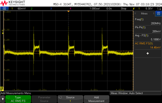

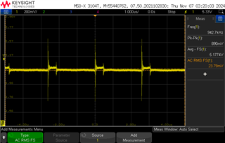

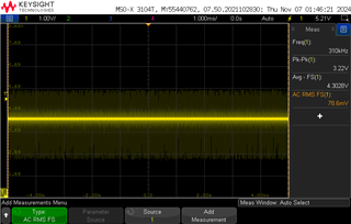

    下面是在输出电容器上使用弹簧夹接地端进行的测量。
    空载
    1A
    主题
    3A
    4A
    5A
    6A
    7安培
    8A
    Alex、您好!
    Iout 增量、看起来不错!
    如果需要滤除噪声尖峰、请尝试使用一些较小的陶瓷去耦电容器(1uF、100nF、10nF 和开尔文)、测试最小值、看看是否有帮助。
    David。
    将分流器值降至4m Ω、可使输出保持在5V 至6A。 增大3m Ω 会保持5V 输出、直到输出达到7A。
    在输出端添加去耦电容器不会改变噪声尖峰。 我认为更新布局可以改善这一点。
