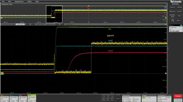

使用一段时间后、电压输出下降(0.6V 应该输出、异常时会下降到0.337V)、请帮助检查电路

    您能否共享以下示波器捕获:
    • 一个示波器捕获中的 VIN、VOUT、REFIN、VREF。 如果可能、捕获压降事件并标记时分和通道
    • 上电时和压降事件期间的 EN、VOUT、VREF、PGOOD (如果可能)
    此外、如果您需要对输入电容、输出电容和补偿网络进行任何计算、请在此处分享这些计算结果。

    大家好、James 目前我们的测试结果表明、功率输出并没有从0.6V 下降到异常0.337V、而且输出异常实际上是打开电源时有直接的异常。
    出现如下现象:53317功率输出在冷启动时正常、为正常的0.6V、但53317在特定热启动时会出现异常(板的温度升高、测试电源芯片的温度约为40度)、但电源关闭后、53317输出在冷却并恢复冷启动状态后将恢复正常。
    看看这种现象与启动时的温度有关、请帮助分析具体的内部原因、谢谢!
    附件是异常启动时的波形

    如果 IC 在正常温度下加电、则输出在0.6V 处看起来正常
    是否存在发生问题的温度阈值? 如果起始温度为25°C、是否存在特定高温条件下开始出现问题?
    这是我们可以查看是否存在温度问题的内容、但根据其他因素、这可能需要几周时间。
    James
    测试后发现问题的温度阈值大概是60度、低于60度、芯片启动没有问题、60度以上有问题

    目前、测试现象如下:板上电一段时间后、芯片和 PCB 的温度升至60度以上、再重启外部电源、 53317的输出将异常、这也是我之前说过的热启动; 不过使用热风枪将芯片加热到60度以上、然后上电、此时53317的输出是正常的。
    同样的、芯片温度低于60度、 当外部 电源打开环境温度时、53317的输出正常、这也是我之前说过的冷启动。
