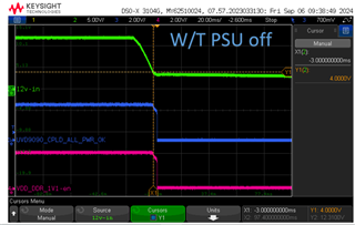

我们在 MON10上监控 PSU 12V、并通过 GPIO13控制 LDO 1.1V ENA。
现在、我们要在12V 电压无法达到10V 电压时禁用1.1V LDO。 但我们发现结果出乎意料。 请帮助检查。
意外结果1:
如果我们直接关闭 PSU、当 PSU 电压无法达到10V 时、ALL_PWR_OK 不会下拉。 但是、如果我们通过外部电源降低12V、 当 MON10达到10V 时、可以触发 ALL_PWR_OK。
意外结果2:
当 ALL_PWR_OK 为 低电平时、LDO 1.1的 GPIO13 ENA 未下拉。
LEO

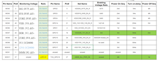

    我是 WNC HW 的 Nelson。 目前将 UCD9090用于 PWR_ON 和 PWR_OFF。
    所需经费总额如下表所示。 断电序列图如下所示。
     e2e.ti.com/.../UCD9090_5F00_SCH.pdf
    首先、使用 MON10、LGPO#1和电源轨#6执行断电序列并确认设置中是否有任何错误。

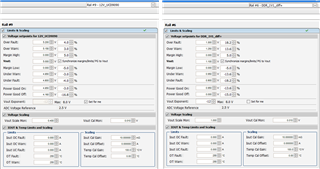

    在您的配置中、GPO 逻辑是根据电源轨#1、2、3、4、5 6、7和9。 不过、电源轨1、2、3、4、5上的 POWER_GOOD_OFF 6、7都设置为0。 逻辑 GPO 根据实际电源轨电压测量值进行评估。 一旦电源轨电压超过电源正常开启、则当电压降至 PG 关闭时、电源轨被视为 PG、并被视为不是 PG。 尝试将这些电源轨上的 PG off 更改为非零值。 请参阅 slvu352g.pdf、第 102至103页、了解更多详细信息。

    我已设置电源轨1、2、3、4、5的 POWER_GOOD_OFF、 将6和7更改为建议的非零值。 但是、当电源关断且12V 输入电压降至电源轨9 PG 关断时、"LGPO #1"定义的信号"U909090_ALL_PWR_OK"仅在12V 降至0V 时下拉。 这不符合断电序列要求。 我的要求是"U90909090_ALL_PWR_OK"以监控12V 压降至10V、然后启动断电序列。 附件是我修改后的 XML 文件。 如何修改它以满足我的设计要求?

    我们已修改了设置、测试时序保持不变、与本实验相同。 结果仍然是纳尔逊预期。 您能帮助说明一下吗?
    每个电源轨#的 PG_OFF 设置设置为"-10%"。 尽管已对此进行配置、但在达到 DC2DC 输入电压最小值(4.5V)之前、输出电压不会下降以触发 PG 关闭。
    因此、当12V 已经降至0V 时、我测量出这些信号仅从高电平变为低电平。 当12V 降至10V 时、它们需要 UCD9090关闭相应的电源轨#。

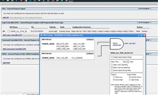

    您对电源轨9 (12V_UCD9090) UVF 响应或 LGPO 1 (U909090_ALL_PWR_OK)有疑问? 如果逻辑为真、则 LGPO 有效、但不会关闭电源轨。 如果电源轨的 CONFIG FAULT_RESPONSE 设置为关断自身和其他电源轨、则故障响应将关闭电源轨。

    预期的工作状态为电源轨9 (12V_UCD9090) UV 触发器、 电源轨9 (12V_UCD9090)的电源正常状态应为低电平。
     U909090_ALL_PWR_OK 将由于与门的原因而变为低电平。
    但结果似乎是、 在 电源轨9 (12V_UCD9090)期间、U909090_ALL_PWR_OK 未处于低电平、无法低于 UV。
    请帮助检查。 此问题暂时处于暂挂状态。
    LEO

    安妮当时不在办公室、但我看了一下最新的配置文件。
    12V 电源轨(电源轨9)的欠压设置为4.8V、电源正常关闭设置为4.160V。 如果您希望在12V 达到10V 时电源轨#9电源正常并处于低电平、则需要更新这些阈值。
    我还看到、LGPO 设置为在取消置位时具有96毫秒的延迟、这看起来比12V 从波形降至0V 所需的时间更长。 您可以尝试减小或移除此延迟、并检查 U909090_ALL_PWR_OK 是否在您预期的时候变为低电平。
    Troy

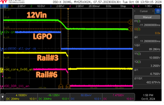

    大家好、Troy 和 Anne、

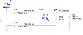

    根据 Troy 的建议、我修改了 LGPO 延迟。 12V 断电后、LGPO 将在预期的10V 电压下激活"低电平"。 关于 Troy 提到电源轨9的电源正常关闭阈值、我尚未更改设置、因为 UCD9090监控器引脚的电压容差不足以监控12V。 需要采用5V 分压器设计。 如果我错了、请更正我。
     断电顺序为 LGPO#1 -->电源轨#6-->电源轨#4-->电源轨#3/#2/#1。 但目前在 LGPO#1之后、所有其他电源轨都同时关断、这不符合我的要求。 如图所示、
    我使用了以下序列关闭设置:
    • 电源轨#6 =关闭取决于 LGPO
    • 电源轨4 =关闭取决于电源轨6
    • 电源轨3 =关闭取决于电源轨4
    • 电源轨2 =关闭取决于电源轨4
    • 电源轨1 =关闭取决于电源轨4

    断电顺序设置为 LGPO#1-->电源轨#6-->电源轨#4-->电源轨#3/#2/#1 =>  R4、一旦 R6电压降至关断、PG 即关断。 一旦 R4电压降至 PG OFF 以下、R3、R2、R1就会关闭。 由于所有电源轨(R6、R4、R3、R2和 R1)电压 同时关断=>所有电源轨同时关断。

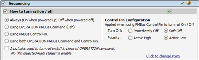

    如果我们设置为"运行"模式并尝试关断 LGPO 下拉的其他电源轨。
    我们看到的结果是、电源轨6没有沿着 LGPO 向下递减到关闭。 但我们已将序列关闭、以延迟地跟随 LGPO。
    您可以帮助再次查看 RAIL 6未遵循 LGPO 的原因吗?
    但最终、Nelson 需要在应用程序中使用"始终"模式。 请帮助检查我们如何在应用中实现关断延迟。
    有超时周期和超时操作。 这里我们是否需要设置其他设置?

    • 如果 ON_OFF_CONFIG 设置为"始终"、则在器件断电时不应用软关闭。 仅当电源轨由于故障或重新时序而关断时、才应用软关断。
    • LGPO 取消置位不会 关断电源轨。
    • 在您的情况下、无需设置时序超时和操作。
