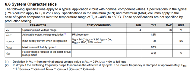

我想使用 LMR51435设计一个直流/直流转换器、输入电压是24V、输出电压是20V3A、但占空比是83%、是否以83%的占空比工作会对该芯片造成损坏?
    根据 数据表 第6.6节、该器件的最大占空比为97%:
    在24 VIN 至20 VOUT 下操作器件时、不应存在风险。   有关 使用此 IC 为您的应用设计合适的电路的进一步指导、请参阅数据表的应用部分8。
