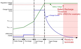

    该器件分三个阶段对电池进行充电:预充电、恒定电流、恒定电压。 在充电周期开始时、器件会检查电池电压并相应地调节电流/电压。
    对于2S 至4S 应用、当电池电压低于最小系统电压 VSYS_MIN ()时、充电器处于预充电状态。 当 EN_LDO=1b 时、充电电流是384mA 和 Charge_Current ()设置的较低值。 384mA 钳位电流用于防止 BATFET 过热。 当 EN_LDO=0b 时、充电电流通过 CHARGE_CURRENT ()寄存器进行编程。
    当电池电压高于最小系统电压 VSYS_MIN ()且低于最大充电电压 CHARGE_VOLTAGE ()时、充电器处于恒流(CC)模式。 充电器将充电电流调节为 CHARGE_CURRENT ()设置。 充电电压低于 CHARGE_VOLTAGE()设置。
    当电池电压达到最大充电电压 CHARGE_VOLTAGE ()时、充电器处于恒压(CV)模式。 充电器将电池电压调节为 CHARGE_VOLTAGE ()设置。 充电电流由充电器确定、它低于 Charge_Current ()设置。
    当充电电流降至终止电流(由用户确定)以下时、主机可以通过编程 CHARGE_CURRENT ()=0来停止充电。
    电池充电曲线如下所示。
    我建议将最小系统电压寄存器  VSYS_MIN()值降低至6V。 您 可以看到更大的充电电流。
