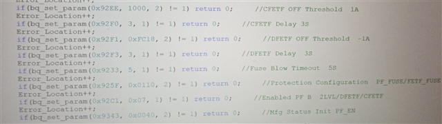

 客户使用2个 级联 BQ76952、相关寄存器组如下所示、
 ;、CFET/DFETF OFF 阈值设置1A μ s
2、;延时3S μ s
3.启用 PF B 和 PF_EN;
4. PF_FUSE 和 FETF_FUSE ;
5.使用底部 AFE 保险丝引脚;
当充电和放电电流为1.5A 时、不会设置 CFETF/DFETF、从而导致 FUSE 引脚没有有效信号输出并且无法熔断保险丝。
    您好、用户:
    感谢您分享这些设置。 您是否知道当电流为1.5A 时 CFET 或 DFET 是否被禁用?
    仅当 CFET 和 DFET 已禁用时、CFETF 和 DFETF 才会触发 while 电流测量值在已编程的延迟时间内达到/超过可编程阈值。 第5.3.9节 第5.3.10节 找到此培训系列的所有内容。
