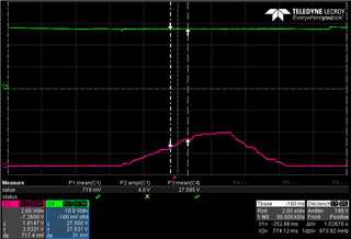

我的转换器的特性:28V/40A。
启动时存在调节问题。 我有一个1秒的电压阶跃、该电压阶跃在空载条件下持续增加、直至达到设定的电压。
当我突然改变负载时、有时我设法调节、有时我不会和电压急剧下降、而无法进行调节。
但是、当我轻轻改变输出电流/负载时、调节没有问题。
附件是输出电压和控制环路图片:
第1幅图像原始电流变化从0到1A:
在空载条件下启动:
渐进负载变化
红色 输出电流
绿色输出电压
置于 PJ 中
可以帮帮我吗? 幻灯片。

    对输出执行类似这样的步骤很奇怪。
    您能告诉我示波器图中的通道1和通道2是什么吗?

    通道1对应于输出电压、通道2对应于输出电流。
    我发现在调节时这些电压阶跃非常奇怪。 我有一个印象,我的调节是稳定的,但很慢,甚至太慢...对我来说,这是一个调节问题,你认为什么?
    我目前有110度的相补角、是不是太大? 我知道我在启动时具有突发选项(选项6)。
    这种转换器的工作原理、我想缺少了一些东西、或者忽略了一些东西。 知道我的灵感来自您的降级板、我也具有。

    绿色波是输出电压(CH4)
    红色波是输出电流(CH2)
    110度的相补角很好。  我想它实际上是80度、但它仍然很多、所以这不是您的问题。
    步骤很奇怪。
    有一点、我希望您检查 VIN、VCC 和软启动、以确保一切都按预期运行。
    1.软启动中不应有任何步骤、不应有步骤的 RC 启动特性。
    2. 需要在软启动期间对 VCC 和 VIN 进行良好调节。  如果它们不是、这可能是您的问题。

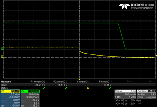

    除了我最后一条消息之外、我还检测到 RVCC 上有一个故障。 我不明白这种故障的类型是什么...我的测试条件是:
    -输入电压: 400V
    -输出电压:28V
    -输出电流: 0A.
    黄色 RVCC
    绿色 Vout
    当 Vout 上升时、Iout = 0A。 在此之前、Iout = 1A、无法将电压调节为28V。

    在我的先例消息之外、我已经解决了我的 STARTUP 问题->这是我的零件的软启动错误。 我放置了错误的电容器(80pF 而不是100nF)。
    但是、负载变化始终存在问题。 当我将负载设置为4A 时、RVCC 上会出现故障、转换器会关闭、然后正确启动。 我不明白为什么...我会给你我的范围下面的图片:
    绿色 Vout
    黄色 RVCC
    再次感谢、

    是的、我做到了。 当我在 BW 引脚上设置差分探头时、我将 RVCC 设置为故障、并且转换器的 Vout 会关闭。 我可能对该引脚有很多扰动吗?

    尊敬的 TI 和 Manikanta:
    我发现转换器上有问题。 我会列出你我的许多问题:
    1. 我的 SS 引脚上有一个错误。 我使用80 pF 而不是80 nF。 这解决了启动中的 Vout 步骤。
    2. 我忘记在 RVCC 上放置的电容器比自举电容器 Cboot 多4到5倍。 我现在输入了这个、它解决了转换器上的故障问题。
    感谢您的帮助。
