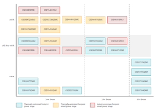

我们选择了 TPS53676、并根据 EVM 电路图考虑将 CSD95410用于功率级。
但是、CSD95410数据表根本不描述规格或引脚配置。
我曾尝试从 CSD95410网站发出请求、但也找不到链接。
我有两个问题。
(1)
是否可以获取 CSD95410数据表?
(2)
我们将 TPS53676用作 Agilex-7的电源。 输入电压为12V。
(+) CSD95485RWJ:是否有任何器件具有更高的 RMS 电流? -电源管理论坛-电源管理- TI E2E 支持论坛
上述线程指出 CSD95485更好、但在下表中未列出。
哪一个功率级更合适?
毫米
    1.请联系 vr@list.ti.com 获取完整数据表。
    2.  CSD95485 是较旧的器件。 具有这种封装的更新器件是 CSD95410RRB、它对于这一代器件具有最高的 RMS 值。
