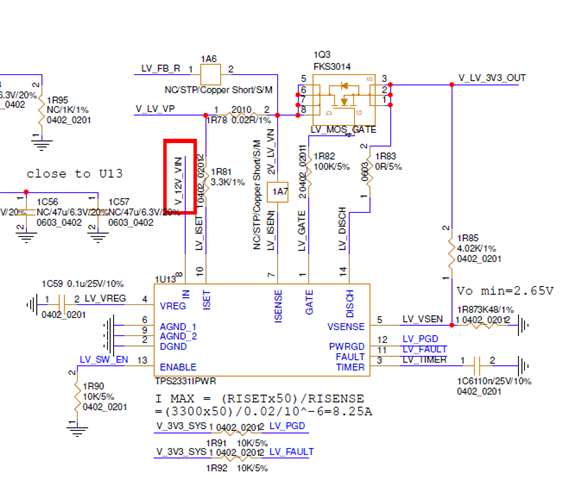

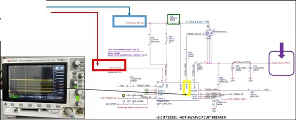

我们使用 TPS2331、但 PIN8 Vin 使用不同的12V 电压。 但电源为3.3V
当我们从输出端漏极5.5~5.8A 负载时、我们发现栅极引脚因高电平/低电平原因异常 Q1开关。
因为 Vin 引脚上只能使用相同的电压? 使用较高的电压可能会导致这种行为? 谢谢!

    Jeff、您好!
    选择不同的输入和输出电压有什么原因?
    尊敬的 Amrit:
    我认为只是连接到了错误的电源域。 那么、这可能会导致意外行为? 谢谢!
    Jeff

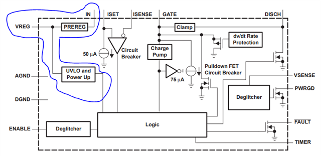

    是的、Jeff。
    输入不同、检测到的输出也不同。
    请将输入连接到同一电源。
    Amrit
    1. 从结构的角度来看、如果"IN"引脚仅用于 PREREG 并独立于 ISET 提供稳定电压、是否存在任何问题?
    2. 我们最初的判断是将中视为逻辑 REG 的输入电源。
    3. 如果 IN 和 ISET 连接到同一电源、我们之前会遇到异常情况、使用单芯导线多次将 V_LV_3V3_OUT 接地可能导致1Q3烧毁和 MOS 关断。
    它的基准可用于逻辑块中。
    您的设计是否已在使用中?
    您可以查看具有快速短路响应和保护功能的集成 FET 电子保险丝解决方案。
    Amrit
