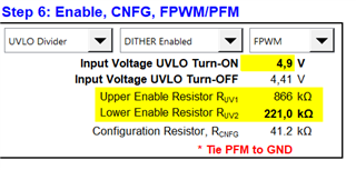

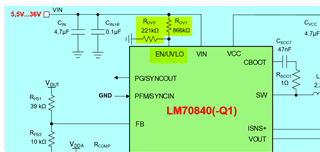

必须流入引脚9 (EN/UVLO)的最小电流是多少?
或者换句话说: Ruv1和 Ruv2的最大值可以有多高?
866K 和221K 的值是否正常?
背景:
对于处于睡眠模式的我们的器件、来自 Vin Via Ruv1和 Ruv2的电流应该尽可能小、从而节省电池电量。

    很抱歉耽误你的时间。  这就是答案:在适用的工作条件下、在最坏的情况下、UVLO 引脚电流不会超过200nA。
    希望这对您有所帮助。
