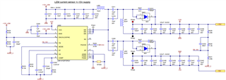

您好! 我的客户将 LM5157QRTERQ1用于复制自 T.I. TIDM-02014参考设计("LEM 电流传感器+/-15V 电源"、U402)的+/-15VDC SEPIC 配置。 似乎在几乎没有任何负载的情况下都能实现良好调节、但在负载稍高时变得不稳定(~250mA)。  元件均声称能够提供~3安培以上的电流、因此这似乎不是容量问题。 我们已将 R602/NT400短路、因为如果没有该短路、它甚至无法在小负载下进行调节。   我使用 能够提供25A 的12VDC 台式电源为此供电、不会为其他负载供电。
参考原理图:
客户的原理图:

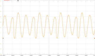

使用示波器在 TP401处无负载(反馈电路除外)测量、该信号是一种次谐波/衰减正弦波、由 RT 电阻设置的基础频率为~440kHz。 在此状态下、电源读数约为50mA @ 12VDC (看起来有点高)。

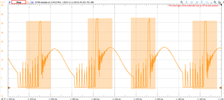

在~30V 输出端的负载较小的情况下、我们开始按预期看到方波(尽管占空比大于预期)、但当没有方波时、正弦波仍然存在、并且它会周期性地改变形式。 正如预期的那样、方波部分也处于~440kHz。
我想它会看起来更像这样:
施加足够的负载后、输出电压会下降、并且台式电源在12V 时的电流从~0.7A 跃升至大约1A。 这大约是 DMM 在负载重新启动之前读取的250mA @~30V。 从技术角度而言、电压高于30、因为它很难补偿负载。

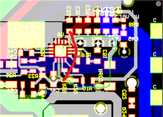

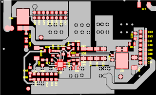

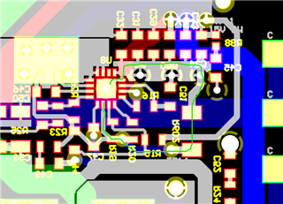

以下是布局的糟糕视图、为了清晰起见、仅显示底层(如果需要、我可以获得更好的布局):
我在查看数据表中的布局注释后注意到的主要内容是使用散热焊盘的元件、这与散热所需的散热焊盘正好相反。  即使如此、 我也不会认为这是一个问题、直到它开始升温。

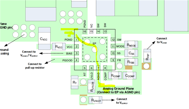

    请在下方查看您的设计与 TIDM02014:
    在 TIDM 设计中、没有跳线。 你可能是说 NT400? 这是一个网络连接。 而不是物理部件。

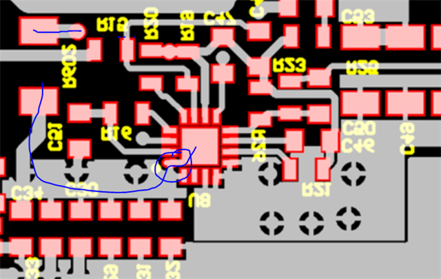

    在您的设计中、2个接地分开得很远。 这将导致不稳定行为。 另外、我们不建议在布局中使用散热连接。 电流流动不良、尤其是在 GND 平面中。

    你好,本杰明,我明白。
    请您发送更详细的布局图片吗?
    我想看看、从 R602到 PGND 的路径继续在哪里。

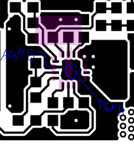

    Moritz、这是通过 R602从引脚1 (PGND)到引脚7 (AGND)的接地连接路径:

    FB 和 COMP 非常不稳定且具有噪声。 这可能是稳压不稳定的根本原因。
    您可以再次与功率级设计器: https://www.ti.com/tool/POWERSTAGE-DESIGNER#downloads 一起检查您的补偿网络
    但是、我希望这些不稳定性来自布局。 请检查数据表中的布局指南、尤其是对于 GND 连接。 所有 GND 引脚都必须在 IC 下方通过 GND 焊盘连接。

    感谢您发送编修。
    您是否认为像下面红线这样的跳线有助于形成较低阻抗的路径? 还是会引入更多噪声?

    尊敬的 Benjamin:
    您可以检查导线是否有帮助、或至少更改(可能改善)行为。 我不确定。
    我认为最终只有设计更改才能解决这个问题。 还有更多的事情需要更改、例如使开关节点变得更小、以及移除所有散热焊盘。
