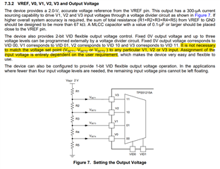

在典型应用图中、VREF 的分压器线路穿过 V3、V2、V1和 V0。
然而、如果每个 Vn 引脚使用单独的分压器电路、则 V3、V2、V1和 V0输入引脚的电压电平不遵循此顺序是否可接受?
例如、如果 V3为0V 或 V0不为0V、它是否会影响 TPS51215A 的运行?
京平
    尊敬的 Kyohei:
    抱歉、我不太明白您的问题。 但您可以在数据表中看到这些引脚配置的详细信息。 如果您有任何其他问题、我再来回答。  谢谢。
