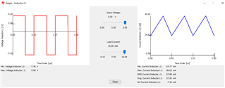

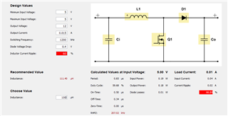

    如何将100uH 电感器与  TPS61170结合使用? 仍比 CCM 中高得多。
    Martin
    尊敬的 Martin:
    100μH 过大、应该会出现不稳定问题。
