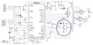

大家好、团队成员:
我有一个关于 TPS23731EVM-095的问题。
对于 TPS23731EVM-095、我想将输出电压更改为高达12V、但遇到问题。

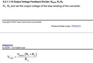

当我进行计算时、输出电压似乎已经设置为12V、但我测得其值大约为5V。

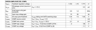

在查看数据表时、我发现:
 TPS23731EVM-095是否预计具有12V 或5V 输出?
此致!
Cameron
    尊敬的 Cameron:
    您需要使用不同的变压器将 Vout = 5V 更改为12V。 通常5V 输出变压器具有 Naux :nsec = 2.4:1和12V 输出变压器具有 Naux :nsec = 1:1。 您可以通过 www.ti.com/.../PMP22806参考12V TPS23731设计 PMP22806
    下面是关于计算方法的信息:
    Vout/nsec * Naux = 1.75V/R_devider2 *(R_devider1 + R_devider2)
