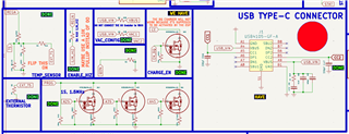

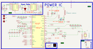

您好! 如标题中所述、我使用 BQ25798开发了一款适用于钠电池的电池充电器、 完全基于 BQ25798EVM PDF 原理图 在1.5MHz 处开关。 但是、对于高于3.5A 的1S 电池、或者对于2/3/4S 电池、该芯片似乎无法保持恒定电流充电。 例如、我在1S 从3.5切换到3.6A 时、它开始发出怪异的噪声、电流降至0并返回

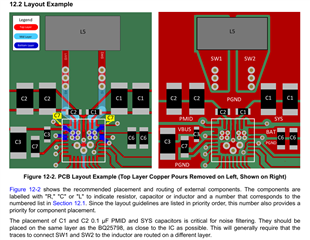

我使用的器件与 EVM 相同、并尝试尽可能严格遵循 PCB 布线指南、但仍很难保持超过4.1A。 请参阅下面的布线和原理图:
我用绿色标记了输入功率、用紫色标记了输出。 我的路由是否有问题? 我的输入/输出布线宽度为0.6mm (对于 BAT 和 VBUS 引脚)、SW1和 SW2引脚的布线为0.3mm、JLCPCB 处的 PCB 密度为1oz。 我是否在向 SW 线路询问是否存在过大的电流? 它们是否会太窄?
至于芯片数据表中的布局示例、它周围似乎有一个非常实心的接地层、但我几乎找不到任何接地层(在顶部、因为我的布局从上到下依次为电源、GND、信号、 GND、电源)、因为元件密度高。
或者、它可以来自 TI CHARGE GUI 中我的其中一个设置吗? 我还注意到的一点是、随着电池充电、我可以缓慢增加电流。 例如、我完全耗尽的2S 电流只能消耗3.5A 电流、但当我再给它充电10%时、电流上升到3.8A 电流。 据我所知、充电电流不应取决于电池的充电(和电压)状态、对吧?
这些是我在 GUI 中的设置:
您是否在设置、原理图或 PCB 布局中发现了任何错误?
    尊敬的 FOCA:
    STATUS 和 FAULT 寄存器(0x1B 至0x27)报告这次执行的操作?  例如、充电器可能会受到输入功率限制(IINDPM 或 VINDPM)、因为 VBUS*IBUS < VBAT*ICHG、或者更可能是 IC 封装变得过热、充电器正在进入热调节状态。  预计 IC 在充电电流超过4A 时会变烫。
