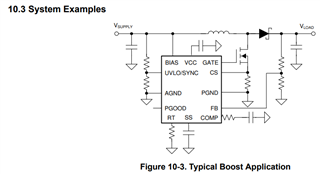

请告诉我关于 LM5155误差放大器的 COMP 拉电流参数的两个方面。
问题1。 由于这是一个跨导放大器、将其解释为±180uA (min)是否正确?
问题2: 有一个180uA-min 的规格值、但没有针对最大值的规格。 您能否告诉我是否有最大规格值或运输检查上限值来检查动态负载波动期间的响应能力?

    Q1:我不确定我是否理解正确、COMP 引脚只提供正电流。
    Q2:我们不指定最大电流。 此外、这方面也没有数据或测量值。

    我对您的回答中的以下几点的理解有所不同、请向我解释。 我收到了您的以下答复。
    ・COMP 引脚仅提供拉电流。 数据表中注明了+PWM 180μA (min)。
    但是、如果没有灌电流能力、在下面的应用中、COMP 电压只能增加、使其无法控制。 这是真的吗?

    COMP 还会灌入电流。 但我们不会指定或测量这些值。
    我们只提供最小的拉电流、因为这是最关键的参数。

    COMP 也可以灌入电流、但根据我的理解、数据表中只列出了源电流180μA、而不是±180μA。
    您能否告诉我、是否有任何有关 COMP 灌电流用作计算基准的信息。

    根据具体情况、灌电流将在几十 μ A 的范围内。
    作为参考、您可以使用40uA。
