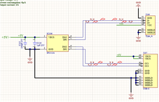

我正在使用锂离子电池输入电压介于3V 至4.2V 之间的 TLV61070ADBVR。 我想在输出端使用5V 的电压来提供 USB 输出。
根据随附的原理图、我在输出端获得的电压为4.3V。
我遇到一个特别的问题:当我将负载(插入手机)连接到 USB 端口时、输出电压会降至1V 或更低。
此致。
附件是我们制作的 TLV61070ADBVR 电路的原理图表示。
下面是我们制作的 USB 输出电路的原理图。

    请删除 C104并查看问题是否仍然存在。
    Travis
    您好、 Travis、
    感谢您的推荐。
    我已经实施了、但问题仍然存在。
    你有什么其他建议吗?
    弗兰拉林
    您好、 Franlelin、
    首先、您的 FB 分压器参数是针对4.23V Vout。 请计算并调整 FB 电阻以获得5V。

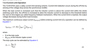

    其次、我不知道您的负载情况、但是 USB-C 通常消耗2A 至3A 的电流。 TLV61070A 不支持高达2A 的 Iout。
