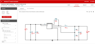

用于 Web 工作台工具中的9-36Vin 3.3Vo 设计、 LMR51606
仿真器结果无法在 Io=0.2A 时导出
但它可以在 IO=0.3A、条件下工作、我认为它的输出电容不是自动补偿。
将输出电容减小到1个或低电容后、可获得相同的故障补偿结果
您能否帮助您再次确认 webench 工具? 也许会添加一些自动补偿或限制最小输出电容?
Jason
    大家好、Jason、最佳做法是使用自动填充的默认参数启动 webench。 完成初始设计创建后、请进行调整。
    另一种妥善做法是将应用的最大额定电流设置为等于器件的最大额定电流。
    因为稳定性分析的运行点基于输入的最大额定电流、这将实现最合适的 BOM 并确保稳定性。
    如果电流非常低、则器件工作点可能是 DCM/FET PFM、这会导致类似这样的典型误差。
    很抱歉混淆。
