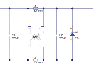

我的客户请求 TI 审查 TPS2372-4设计。
请查看以下内容:
e2e.ti.com/.../TPS2372_2D00_4_5F00_review_5F00_241106.pdf
问题1。  请检查该客户的电路是否有问题。
问题2:  请参考 TPS2372-4EVM-006电路、PD 前面有一个带有磁珠(L4和 L6)的滤波器块。 这个滤波器的用途是什么? 如果直流/直流转换器前面有一个滤波器、是否可以省略?

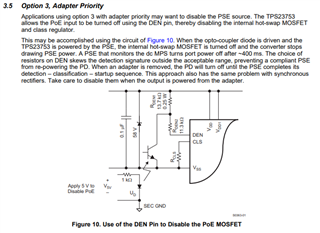

问题3。  分类完成后、是否可以在电源正常供电的情况下使用 DEN 引脚控制 PD 开/关?  如果 DEN 引脚设置为低电平、PD 会关闭吗?
问题4。  参考"PoE PD 原理图审阅指南"文档、RTN-RTN 具有如下的 VSS:
     EVB 没有这个 TVS。 是否应在 TPS2372-4中添加此 TVS?
提前感谢。
JH

    尊敬的 JH:
    对于 Q1、最好具有更高的8级 PoE_P57V 至 PoE_N57V 电容。  建议使用68uF 或更高的电容。 对于 U11、建议将启动延迟时间设置为>80ms、以确保没有 PSE-TPS2372的 PD 浪涌故障(或考虑在浪涌期间同时使用 TPS2372的 PG 引脚、且 PG =低电平)。
    对于 Q2、CLC 是一个低通滤波器、用于降低交流噪声。
    对于 Q3、是的、您可以将 DEN 拉至低电平、以关闭 PD 的内部热插拔。 此外、使用如下所示的~13.7k 电阻器使该 PD 显示在热插拔关闭后所连接的 PSE 的无效检测。    有关详细信息、请访问 www.ti.com/.../slva306a.pdf。
    对于 Q4、该 TVS 二极管是可选的。 室外设备可能具备该功能。
