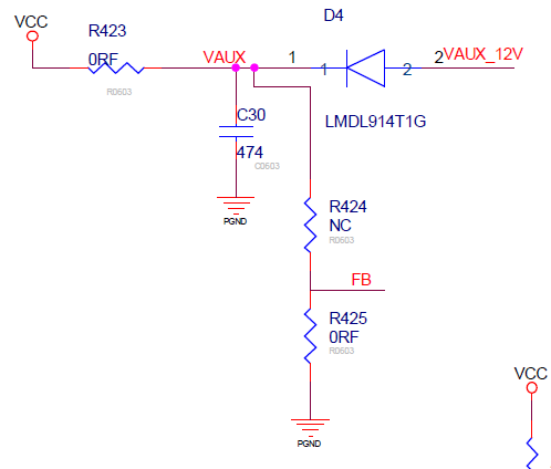

对  LM5155反激式稳压器的设计存在一些问题。
设计的电压调节器具有输入:12V~36V;  输出:12V。
使用的变压器参数为 Np:Np:Naux=1:1.25:1.25、Lm=5uH。 附件中显示了其他元件参数。 在调试过程中、发现空载时存在电路不稳定和异常噪声。 降低 R438的电阻并增加伪负载可解决该问题、但这会增加损耗。 同时、如果 R438的电阻过小、会导致电路不稳定、并在负载较大时产生异常噪声。 随后、我们发现存在由过度纹波导致的尖峰问题。 通过减小 R4和增加 C12、该尖峰可以在一定程度上降低。 但空载条件下的异常噪声问题会更加突出、需要减小伪负载电阻并增加损耗来解决。 此外、纹波过大的问题尚未解决。 附件中显示了波形。 这些问题应该如何处理?您能提供一些调试方法吗?

    此设计是否已通过快速入门计算器验证? 这一点尤其有意义、因为您提到 R438可以解决该问题。 这意味着该问题与补偿有关。 https://www.ti.com/tool/download/SNVC240

    您能否填写并附上计算器?
    另外、请发送开关节点、输入电压、输出电压和 COMP 引脚(全部直流耦合)的示波器。

    这看起来一切都是不稳定的。
    首先尝试确保输入电压保持稳定。 它不应该像这样掉落。 这可以通过添加更多的输入电容来实现。
    然后调整补偿。 在交叉频率处、相量角应至少为60度。
    从以下内容开始:
    - R438=5k
    - C40=移除
    -R440=500欧姆
    -C41=200n
    Moritz

    还有两个问题有待解决。 一种是 空载时存在电路不稳定和异常噪声。 根据您的意见修改时、问题变得更加明显。 电路连接到电子有效载荷、最初只需要加载10 mA 噪声即可停止、但经过修改后需要达到300 mA 噪声才能停止。 LM5155芯片空载时似乎暂时不工作。
    其次、输入电压的纹波由稳压器产生。 输入电压与电子负载直接连接。 稳压器的输出电压为20V、负载设置为600mA、纹波仅为80mA、请注意输入电压纹波是电路之后产生的、输入电容增加到600uF、输出电压纹波仍然是 large.e2e.ti.com/.../0250.scopehots.rar

    您可以尝试使用辅助绕组进行反馈吗? 所以选择反激式 PSR。 通过这种方法、您可以查看问题是否来自光耦合器反馈/调节。
    输入电压纹波由稳压器产生。
    我不确定我是否理解? 输入电压必须稳定且不能下降。 您的供应可能太弱了吗? 它是否处于电流限制状态?

    在示波器截图600mA 中、有2个交换节点图片。 一个是显示类似断续模式的行为。 您是否使用 LM5155或 LM51551? 此外、输出电压似乎已经深入到过压保护中、因此我假设问题与您的光耦反馈电路有关。
    请查看更多示波器截图:确保基准零电压可见。 否则很难解释。

    您能教我如何使用辅助绕组进行反馈吗?
    我们使用 LM5155
    您好、GW、
    是的、输入电压必须稳定且不能下降、稳压器的输出电流限制为3A。
    在前面的示波器截图中、输入电压已下降。 必须解决这个问题。
    输入电压与电子负载直接连接 意味着 稳压器的输出直接连接到电子负载。
    反激式的输出电压连接到负载。 很好。 但是、电源(其中输入电压来自)会连接到反激式拓扑的输入端、对吧?
    输入电压纹波不是来自稳压器。
    是的、它由您的台式电源供电。 此电压必须保持稳定。
    您能告诉我如何使用辅助绕组进行反馈吗?
    原理图中已经存在此可能:
    放置电阻器并禁用光耦反馈。
