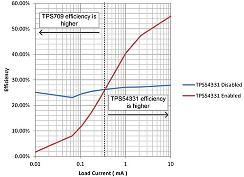

我的设计采用 III 型纹波生成、当 Vin=24V、Vout=3.6V 时 Iq 约为20uA
但轻负载20uA 时、输入电流约为140uA。
问题1。 这是否正常?
问题2: 增大 Cout 也会增加轻负载时的效率?
请提供帮助。
    我在 TIDA-00393中找到了这张图片。
    看起来在 uA 级负载下、降压转换器的效率确实很差、尤其是对于 HV 降压转换器(例如 LM5164)?
