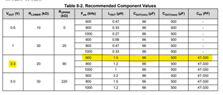

根据我们的电路、3.3V 稳压器不能正常工作、引脚17 VCC 未接收到为 IC 供电的正确输入。 此外、C141还具备低电压范围。 请建议变更或解决方案。

    从 VSTB 到 VCC 为 IC 供电有什么区别呢、因为我们测试了其他具有相同旧配置的电路板并正常工作、而且我收到了在 TI Web 工作台仿真中使用2.2uH 的建议、以及将 L7替换为1.5uH 会发生什么变化。 您能用清晰的技术术语解释吗?

    因为会有上电顺序、所以我不确定这是否会导致您的问题、请尝试一下。
    有关电感的信息、请参阅我们的数据表建议值。 谢谢。
