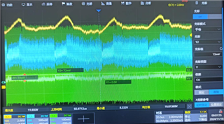

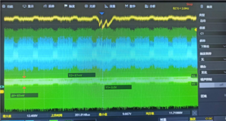

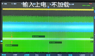

工作条件为:VIN=48V、Vout=12V、Iout_max=10A、原理图如下所示、参数均输入 Excel 计算器中。 12V 的输出是后级负载(许多直流/直流)的总线。
测试波形如下图:黄色波形为 Vout、Bule 波形为 VCOMP、绿色波形为 Ilimit
1. VIN 上电,空载。
2. VIN 开启、5通道后级负载开启。 输出电压下降并恢复。
3. VIN 开启、 8通道后级负载开启。  输出开始振荡。
4.他们还做了另一个测试,当改变负载工作模式( TDD 到 FDD ,射频工作模式). 输出电压降至9V 并保持恒定。
对于这些问题、您有什么想法吗? 它是否与环路不稳定和3类补偿有关?  非常感谢。

    尊敬的 Jayden:
    此规格类似于 LM5146 EVM、其设置采用了12V、8A、400kHz 和100V FET。
    波形可能表示不稳定性。 270uF 输出电解电容器的 ESR 是多少?
    有关快速启动的一些评论:
    1. 8.2uH 较低、提供55%的纹波电流(高磁芯损耗)。 尝试使用15uH 来消除30%的纹波。
    2. ESR 不是输入的1mΩ–它可能高得多。 这可能是不稳定的原因。 ESR 零点促使交叉频率高于 fsw 的20%。
    TIM
