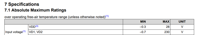

是否可以将 GaN MOSFET 与  UCC24624 (VDD = 5V)配合使用?
    可以检测的 VD1、VD2最大负电压为-0.7V。  在"二极管导通"期间、GaN FET 压降可能远大于0.7V。 因此、不建议使用 UCC24624来驱动 GaN FET。 您可以尝试在 GaN FET 上连接肖特基二极管以将电压钳制在0.7V 以下。 在这种情况下、您可以使用 UCC24624。
