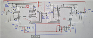

美好的一天! 我们是电子工程团队、对 TI 降压控制器"LM25143"的使用存在一些问题。
目前、我们使用具有外部 MOSFET 的 LM25143来驱动12V/30A 负载、但外部 MOSFET 上存在热问题。
换句话说、MOSFET 的表面温度非常高、尤其是高侧 MOSFET。
只需描述以下运行条件、
(1)我们使用2个控制器和4相 FPWM 模式
(2)开关频率为400kHz
从我们的观点来看、多相 LM25143应该让负载在各相之间保持闭合。
但是、我们发现电感器电流因相位而异。
使方程 max 电感器电流应为(总 Iout /4)+(1/2)* deltaIL。
在我们的实验中(总 Iout 为直流20A)、每个相位的 Iout (总 Iout/4)不平衡。
初级控制器(LM25143)的电感器电流高于次级控制器(LM25143)、这意味着负载不平衡。
和、次级控制器(LM25143)有反向电感器电流。
附加了原理图、电感器电流波形、热像、供您参考。
我们想知道
(1)为何相位间的负荷不平衡?
(2)在 FPWM 模式下、次级控制器(LM25143)的电流为什么反向了?
您能回答我们的问题并告诉我们如何改善这一现象吗?
如有任何建议、请同时告知我们。
非常感谢!
    尊敬的 Yang:
    很遗憾听到您所面临的热问题。
    感谢您提供全面的报告。
    我确实看到相位之间存在电流共享不平衡。
    初级控制器似乎承受着电流需求的冲击
    请允许我与团队协商、共同探讨如何改进这一点。
    尊敬的 Yang:
    您能分享光绘文件吗? 我想回顾一下每个相位的电流检测布线 、看看这是否是不匹配的原因。
