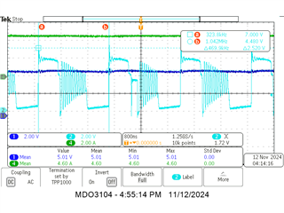

上面附录是 我们的应用中使用的 Vin= 2.6V 至3.7V 至5V 升压转换器的原理图。 使能引脚连接到 Vin。
当负载增加到2.5A 时、有时甚至在1.4A 时。
输出开始  线性波动 5V 和3V 之间。 即使在同一测试中负载减小、波动仍然存在、并且仅在复位3.3V 输入时才能重置。
检查开关电流、它几乎无法达到6A
连接输入电流、SW 节点电压和输出电压的波形
蓝色是输出电压、蓝天是开关节点电压、绿色是输入电流。
这种行为是否有任何可能的解释?
 我们的设计要求如下
VIN = 2.6V 至3.7V
VOUT = 5V
Iout = 3A (最大值)
    您好、Sarit、
    这主要是因为环路不稳定。
    您可以添加更多输出电容器或将 Rcomp (R69)降至10k 或更低。
    请参考我们的计算工具。
    请确保相位裕度>45度且增益裕度<-10dB
    e2e.ti.com/.../7711.TPS61288-Calculation-tool.xlsx

    蓝色是输入电压、青色是输出电压、绿色是开关节点电压、紫色是输入电流。
    该电源是一个额定电压为84V、电流为10A 的外部电源。 我们以最大值设置运行、以便不会触发保护。 用于输入的电线支持10A 电流。 因此不会出现问题。 电源始终在 CV 模式下运行。 上面附加的是以更长时间刻度获取的图形。
    您好、Sarit、
    从典型的时间点来看、器件的工作方式似乎是关闭的。
    您能告诉我该点是增加还是减少负载吗?
    紫色波形是输入电流还是输出电流?
    电流 会降低、输出电压也会降低。
    由于输出功率降低(输入或输出电流降低)后输出电压将升高、因此似乎不可能实现。
    这就是我说过它看起来器件刚刚关闭的原因。
    您是否要检查 EN 信号是否会触发 UVLO?
    EN 具有一个典型的800k 内部下拉 电阻器 、 可以触发阈值。
    其他关断原因包括不太可能发生的热保护 OVP。
    Fergus
    这些图形是不同的时间刻度。 可以看到、使能引脚(绿色)相当稳定。 很抱歉这么晚才回复。
    目标是增大输出端的负载。 在2A 之前、它按预期工作。 超过2A 时、其行为方式也是如此。
    在这里、我已尝试使用外部电源直接馈送使能信号(绿色)。 当负载超过2A 时、问题仍然存在。
    您好、Sarit、
    让我们从头开始研究。
    我会将您的回复中的所有波形从1调用到8。
    对于 典型时点电压下降、我此时将其称为关断点。
    1.在波形1 到5中可以看到器件输入电流在关断前约为4A。
    根据前面的消息、初始负载电流应该约为1A (低于2.5A)。
     很奇怪、输出功率只有5V*1A=5W、输入功率是3V*4.6A=14W。
    另一个异常是器件的 SW 波形显示其处于 PFM 模式、 由于负载非常重、因此不太可能发生这种情况。
    从图6和图7可以看出、关断前的输入电流为500mA。
    这看起来更合理、因为输入功率将是3*0.5=1.5W、输出可能是0.3A。
    在这种情况下、器件将以 PFM 模式工作。
    2.  波形6和波形7中的另一种奇怪行为。
    该器件并非真正的负载断开连接、也就是说、当该器件关断时、输入电流将是输出电流。
    从波形1到5可以看出、器件关断后、电流为2A。
    但对于6和7、电流在关断后降至0.25A。
    这 与添加加载行为不一致。
    您能否仔细检查以下条件下的波形?
    建议捕获电感器电流。 (在电感器和 Vin 上使用线插件)
    1.正常工作。 (建议捕获 SW、IL、VO、IO/Iin)
    需要检查输入电流、以及为什么器件在 PFM 下工作(如果环路是稳定的?)
    2.停机时间。 (建议捕获 SW、IL、IO、VO)
    需要检查发生了什么以及电流是否增加。
    最后但同样重要的是、关断可能由 Vin UVLO、EN UVLO、OVP 或热电偶引起。
    请看一下热状况。
    Fergus
