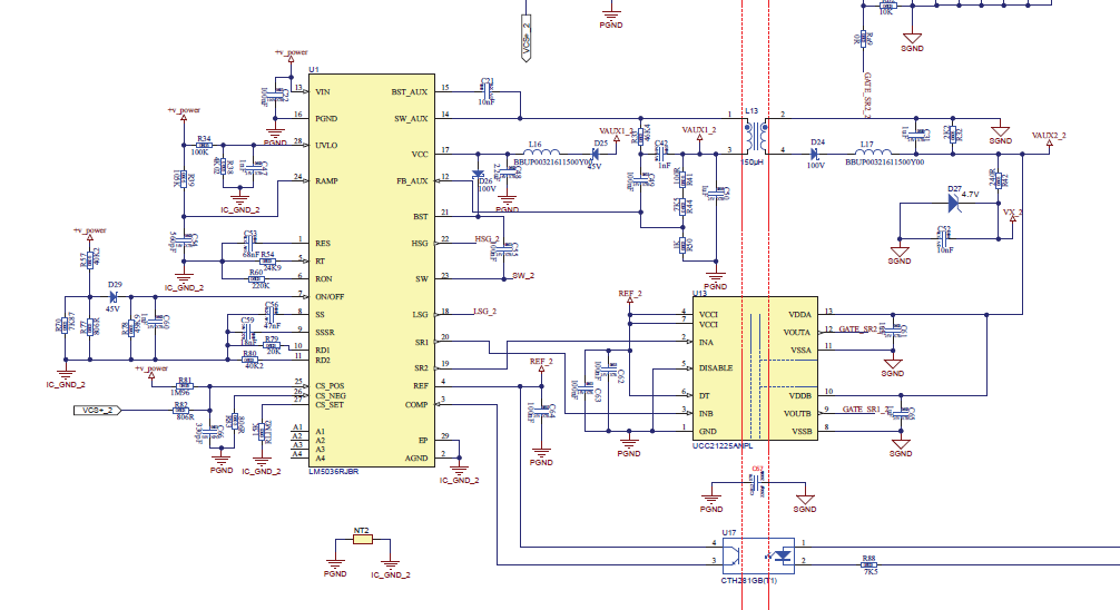

调试新电源板时出现问题、BST 和 SW 之间的电压 为0V、并在 LM5036器件中触发断续模式运行。
电路和原理图如下所示

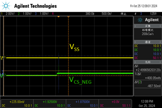

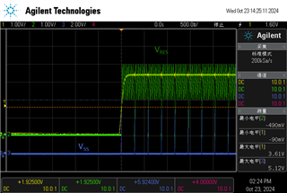

测试 CS_NEG 时、正常 电路板和不正常电路板的波形如下所示:
普通电路板:
电路板异常:

    请提供您的原理图。 BST 至 SW 电压为0、这意味着偏置未正确上升。 首先检查片上 AUX:VCC 是否正常? 如果 VCC 正常、则 BST 和 SW 之间的电容器应充电。 BST 到 SW 可能短路吗?
    因此、我们需要查看您的原理图以查看需要修改的任何内容。
    原理图:
    e2e.ti.com/.../600W.pdf
    VCC 为7.6V、REF 为5V、均正确。
    此外、BST 到 SW 不短路。
    如何才能让 LM5036不 以断续模式运行?
    请提供您的原理图和 Excel 设计表(应从 TI.com 下载进行设计)。
    从片上 VCC 设计来看、AUX = 7.6V 似乎不正确。
    提供了原理图。
    Excel 设计已 从 ti.com,parameters 下载、可在 原理图中看到。
    VCC = 7.6V 应正确。 如电路中所示 (已提供)、不使用小型变压器。
    电路
    请提供包含填充数字的 Excel 计算表。 LM5036设计需要基于该表。 如果您没有使用它、则需要在该表上检查您的设计。 然后据此修正你的值。 因此、请将这张工作表发送给我们以供审核。
    可通过以下链接下载设计表:
    https://dr-download.ti.com/design-tools-simulation/calculation-tool/MD-I6eCk4xlvA/01.00.00.0A/sluc654a.zip
     Excel 计算表:
    e2e.ti.com/.../600W.xlsx
    应注意、电路测试如下所示:
    改变观点、  当 Vin 为50V 时、如何使 LM5036不进入间断模式运行:
