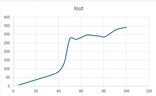

    好的、我将分频器设置为1M 到22k (我只有这个值、最大电流的 OVP 为1.07V)、并且输出电流 Aprox 380mA 良好(对我来说没问题)、但我无法满足调光的线性度要求。 我的当前模拟模式看起来像这样:
    在 y 轴上有电流、在 x 轴上有 PWM 占空比。 在超过 PWM 的40%后、输出电流如数据表中所示、但我的客户端希望在 PWM 的0至100%范围内具有良好的线性度。
    尊敬的 Dawid:
    这不是预期的线性。 电路中应该会有一些问题。
    您能展示一下您的原理图吗? 如果需要、我们可以通过电子邮件进行交谈。 谢谢。
