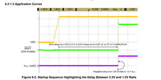

我正在寻找一款无干扰的输出电压监控器。
在查看 TLV840时、我在数据表中看到的是在加电时可能出现的干扰。
这些波形似乎出现在许多数据表中...
但是、当我观察从 EVM 获取的实际波形时、我什么都看不到
因此、从理论上讲、我们是否会有故障?   并在断电时关闭?
是否有在上电或断电时具有无干扰复位输出的电压监控器?
    在 TPS3840的数据表中、我看到一个类似的 图、但干扰发生在 Vol、
    这确实意味着它不会高于 Vol =200mV 吗?
    遗憾的是、我们没有在启动时不具有 POR 尖峰的电压监控器。 通过在复位时添加旁路电容器并具有相当快的启动压摆率、可以更大限度地减小该尖峰、有时还可以防止该尖峰。
