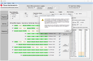

我尝试使用器件用户指南( bq769x0评估软件 )并遇到以下问题:
我 尝试更新 EV2400模块的固件、但未能连接到器件来执行更新。  在"Update"窗口中接收到一条 表明没有连接任何器件进行更新的消息。
我还尝试了连接到另一个评估板( BQ25756EVM ) BQStudio 中工作 但它不起作用。 在这两种情况下、我都遵循了  评估板用户指南中所述的步骤。 我使用的是 Battery Management Studio Test 的1.3.127版本。
EV2400器件上的 LED 亮起。 我测试了如何将它连接到另一台计算机(也运行 Windows 11)、它可以正常工作 BQStudio 中工作 .
我不确定是否需要额外的驱动程序才能正常运行。 我想了解安装软件和连接 EV2400模块以确保成功连接的应遵循的步骤。
谢谢、此致。
    Pablo、您好!
    您是否曾尝试过使用过  bq769x0评估软件  兼容 BQStudio 的计算机上运行?
