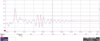

我们在产品中使用 UCC28C57L。
UCC28C57L 电源电压、VDD、额定电压为30V 的绝对最大值、但是一个超过额定值大约20ns 的电压、如下面显示的波形中所示、已经被确认。  该电压会重复多次。
这种现象是否会导致故障? 或者它不会在短时间内发生故障?
到目前为止、下面的波形中没有出现故障、但有报告表明其他人发生了故障。
如果它是20ns、它可以承受多大的电压?
此外、可容忍的单独电压差异有多大?
↓5-7引脚电压
    该器件的 VDD 绝对最大值为30V、那么您的设计需要做到这一点、例如添加钳位齐纳二极管以使该电压不超过30V。
    每个单独器件可能显示不同的容差、因此即使在极短的时间内、也会有部分器件损坏超过30V。 如果您的设计不能承受任何损坏、则使您的设计遵守数据表。
