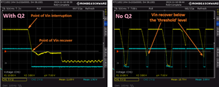

已‘电源电缆连接不良会导致 LM5069电路上出现某种"故障回路"、通常无法从中自动恢复。 即使在输入电压稳定之后、该故障情况也会使输出电压保持在低电平并产生低频纹波

在进行了大量探索性测试后、观察到了一些关键点:
  • 故障时 Q2的漏极和源极之间的短路有助于电路在几秒钟内恢复;
    • 将 Q2保持短接并不能防止发生故障情况、但通常电路会在几秒钟后自动恢复;
  • 将 Q2从电路中移除显然会阻止它进入故障环路;
    • 还观察到、在移除 Q2后、启动斜坡也会改变其方面、并且上升时间经过了一定的时间、以符合电子表格工具中的计算值;
  • 可以更改反向电压保护并使用传统的 p-FET 方法、但关键是要确切了解我们当前设计发生了什么情况

PS:对于这两个视频、请注意、如果我中断电源足够长的时间尝试模拟不良接触条件、整个电路会重新启动(电机停止旋转)、这不是问题所在。
视频1 - 在不良连接仿真期间发生故障。 确切地说就是上面所示的那一个。 黄色迹线表示 Vout、蓝色迹线表示 PGD 信号。

    让我再提供一条我在发布此问题后发现的额外信息:
    我找到了一种重现错误的更简单方法、这让我能够看到好像有一个 Vin 区(大约为10和4V)、如果有 Vin 恢复、系统会进入我 之前展示的"故障回路"。
    重现此问题的更简单方法是以低功耗执行不良接触仿真(在电机启动之前)、因为 dv/dt 较慢、并且为我提供了足够的窗口来在兴趣点恢复 Vin。
    如果 Vin 达到4V 或更低、我们的系统会重新启动(以及类似 LM5069)、因此没有问题。
    (黄色是 Vout、蓝色是 PDG)
    再次、在 Q2晶体管发生故障的情况下、如果没有该故障、我可以在前面提到的区域内执行"Vin 恢复"、则不会发生任何情况。
    从示波器额外截取了一个屏幕截图、现在提供了3个通道进行澄清

    从原理图中、我有一条建议:-为每个 MOSFET 使用4.7 Ω 栅极电阻器、以防止线性工作模式下出现振荡、如应用手册 https://toshiba.semicon-storage.com/info/docget.jsp?did=59456所述
    根据以下 VOUT 图像、我预计会在启动期间出现一些振荡。 探测电流将有助于更好地理解。
    对于热插拔调试、始终测量这些信号 VIN、Vout、GATE、计时器、输入电流
    对 VIN 使用触发模式(因为会在输入上产生干扰)、仅在 VIN 的下降斜率下捕获结果以了解。
    您能否分享这些波形以便继续。
    Rakesh

    尊敬的 Rakesh
    我在不同的时基和两种情况下获得了几个波形:原始电路和每个 MOSFET 栅极上有4.7欧姆电阻器。

    原始电路
    通道1 -黄色- VIN
    通道2 -绿色- Vout
    通道3 -橙色-门
    通道4 -紫色-计时器
    原始电路- 500ms
    原始电路- 100ms
    原始电路- 10ms
    原始电路- 50us
    通过在每个逻辑门上串联4、7欧姆电阻进行测试
    在每个栅极上添加4、7欧姆电阻器、我无法重现 前面所示的不稳定性。 我在多个 PCB 上进行了大量尝试、但一次都没有发生错误。 移除不稳定性会使电阻器回归正常、因此这可能是我们的解决方案。
