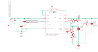

 IAM 使用 tps63060降压/升压
我没有任何输出电压、请查看并提供任何 建议。同时我 使用的是1uH 电感器、原理图中的标签错误。

    尊敬的 SyAM:
    您的原理图应该没问题、您能在这里共享一些波形吗?

    您好、Tao、
     您能请我的原理图和布局吗、如果有任何更改、请告诉我

    尊敬的 Syam:
    原理图的注释如下所示
    • 如果 PG 未用于下一级控制、则可以保持悬空、这意味着可以删除 R6和 R5。
    • C7是否安装在您的实际电路板中? 1uF 过大、建议保留。
    • 只需删除 R1和 R2、将引脚 EN 直接连接到 Vin。
    对于布局、您能否将数据表中的布局示例作为参考? 或者、如果需要、我也可以向您发送我们的 PCB 设计文件。

    您好、Tao、
     非常感谢您提供反馈。 此外、请向我发送 PCD 设计文件。
