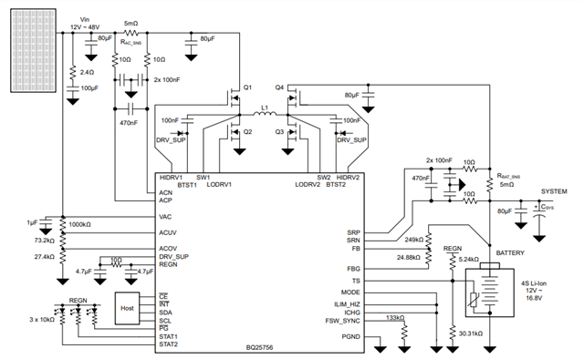

如果客户只需要降压模式、他们是否可以将 LPDRV2和 HDRV2悬空并移除 Q3和 Q4?
    Fabio 您好、
    感谢您的配合。 BQ25756需要全部4个开关 FET 才能运行。
    对于仅降压模式、客户将需要使用 BQ25820。
