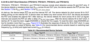

    您好 Ankush:
    请查看数据表中的以下 SNAP。
    您正在使用的 TPS16410、不应用于开关负载。 TPS16414可以使用相同的 P2P 和无输入/输出保护。
    Amrit
