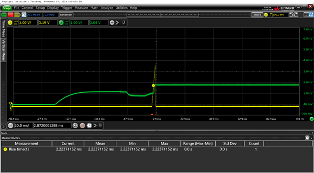

大家好、我正在使用具有电源正常指示功能的负载开关 TPS22997 5.5V、10A 4-mΩ 导通电阻负载开关进行硬件设计。
我在电路板上实现了两个负载开关、一个用于1.8V、另一个用于3.3V 电压轨、VBIAS=VIN、它们都无法正常工作。
原理图设计附在后:
当 向 VIN 施加输入电压时会出现此问题、即使使能引脚固定为0V 并且软启动引脚(CT)上也没有电压、负载开关也允许一些电压传递到输出。
 下图显示了详细说明:

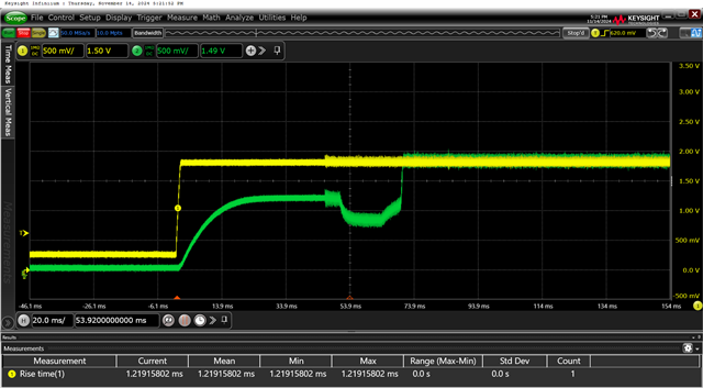

在示波器捕获中、 可以看到输出端有电压、使能端为0V、 当使能引脚从0V 上升到3.3V 时、CT 引脚上的软启动电容器充电、并允许完整的输入电压传递到输出端。
CH1 (黄色):VIN; CH2 (绿色):VOUT
CH1 (黄色):ON; CH2 (绿色):VOUT
CH1 (黄色): CT; CH2 (绿色):VOUT
两个电压轨具有相同的行为。
我们已经对数据表进行了全面分析、无法找到任何设计错误或此行为的可能原因。
我期待您的评论。
    卡洛斯、您好!
    您是否可以尝试将 CT 电容降至1nF?
    Amrit、您好!
    您能否解释一下、由于该引脚上没有电压、充电时间正确、减小 CT 电容为什么可以修复设计?
    我可以尝试它,但它似乎是浪费时间对我。
    没有其他想法? 您是否见过此器件型号的类似问题?
    卡洛斯、您好!
    输出电容器是否附带空载?
    两个电源轨、多个 IC 和 FPGA 中都有负载、大于1A 但远低于开关额定电流限值的10A。
    卡洛斯、您好!
    我们能否做以下一组实验
    1.在 VIN、VBIAS 为高电平和 ON 为低电平时测量输入电流。
    2.有/无负载检查行为
    3.用0欧姆将 QOD 短接至 GND。
    请将 IIN 保持在波形中
    Amrit
