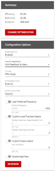

我目前正在为大学的学生开发一种小型便携式电源。 安装了两个 LM25148RGYR、一个用于1.8V 电压轨、另一个用于3.3V 电压轨。 我在 Webench 中使用以下配置计算了相应的电路:

1.8V 电压轨按预期运行。 在3.3V 电源轨上、按照设置测量开路电压。 在负载电流范围内、电源在高达1A 时的行为符合预期、而在电流较高时、电压会降至2.9V 并保持恒定、直到 OCP 触发。
什么原因可能导致这种行为?

    对于该设计、您所描述的内容听起来像是一个补偿设计问题。
     我能否帮助您在此 Excel 计算器中填写组件选择和测试条件(下面的链接)?
    https://www.ti.com/tool/LM5148-LM25148DESIGN-CALC
    我们可以确定您的设计中是否存在稳定性问题、如果存在、我们可以系统地调整输出电容或补偿以稳定转换器。
    尊敬的 Renan:
    内部补偿设置和输出电容可能会不稳定。 请完成每个设计的快速入门计算器以检查此项。 还要检查原理图中接地的 NC 引脚。
    请注意、25mΩ 分流器的电流相当低-- 60mV/ADC 25mΩ= 2.4A 峰值电感器电流限值。 对于这些低电流设计、您应该使用转换器(带集成 FET)或模块。
