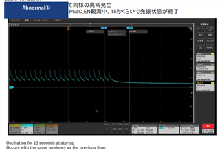

我将向您发送我能够获得的波形。
这里使用 CPU (AM4378ZDN)和 PMIC (TPS65218D0PHP)。
CPU 有时比正常情况下需要更长的启动时间。
此时间与产品之前的通电时间成正比。
在正常情况下、CPU 可以在大约7秒内启动、但在异常情况下、启动需要几个10秒到几分钟的时间。
当我观察到 CPU 引脚 AD6和 PMIC 使能信号 RTC_PMIC_EN 时、该信号在高电平状态下不稳定、并且正在上下摆动。
您是否听说过与 PMIC 使能信号相关的类似症状?
如果您有任何信息、请告诉我。
故障次数为2。

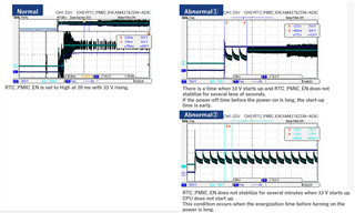

    →这是在一个制造中的电路板上发生的。 有2个装置、1个在客户处、1个在生产线上。
    2) 2)一旦释放 RTC_PWRONRSTn、AM437x 的 RTC_PMIC_EN 输出就应驱动为高电平。 确保 RTC 电源轨和复位已启用。
    →附加为测量结果。
    总之、观察到 RTC_PWRONRSTn 较慢。
    我还测量了 VDDS_RTC 以防万一、但几乎同时观察到。
    原始33V (5V)正常工作。
    Ryusuke

    您是否能够在这两种情况下共享 AC_DET 和 PMIC_EN 的示波器捕获?
    此外、您是否可以使用 RTC_PMIC_EN 测量 DCDC6输出(VP_BAT1P8)以及该输出是否稳定?
    Sarah
    您好、Sarah、
    很抱歉耽误你的时间。
    2) 2) GPIO3
    VP_3P3是用于 nINT 和 PGOOD 的同一上拉源。 GPIO3应能够通过上拉电阻器连接到该电源、而不会有时序问题。
     您能解释一下为什么 这里认为时间安排是一个问题吗?
    →我认为 VP_3P3也跟在 RTC_PMIC_EN 之后。
    我在上拉后检查波形时、似乎没有变化。
    随附了测得的波形(11和12)。
    3) AC_DET
    附加的 Δ I 是→的波形。
    当 AC_DET 被拉低时、它始终处于 GND 电平、因此省略了波形。
    上拉时的波形为14。
    DCDC6的波形为13。 它看起来并不稳定。
    Ryusuke
