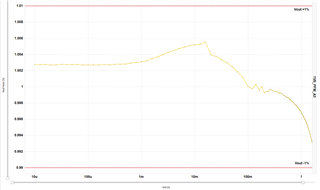

我有一个很简单的问题。 我计划将 TPS62A01降压稳压器用于我公司的一款新产品。 我们需要一个良好调节的输出电压。 数据表未显示此信息。 数据表指出这与 TLV62585稳压器引脚兼容、12页的图表显示了负载调节曲线。 这两个监管机构似乎相似。 但是、TPS62A01会便宜一些。 有人能告诉我在哪里找到此芯片的负载调节图吗? 谢谢。

    我可以向您发送来自我们实验室特性分析的数据。 您能告诉我您对哪个 VIN 和 VOUT 感兴趣吗? 您需要 直流 负载调节曲线是对的?

    我们计划使用常见的120V - 240V 直流至5V、1A 电源、我想该电源未经过良好调节。 因此、稳压器 TPS62A01的输入电压 Vin 约为5V。 但是我们需要对 Vout 进行良好调节、因为它将用作 WIZnet W5500以太网控制器的基准电压。 通常参考 电压经过良好调节、就像 TLV62585一样(第12页、图 9)。 我们的负载电流将在50mA 至300mA 左右变化。 我们的器件非常小。

    以下是 TPS62A01A (FPWM)和 TPS62A01 (PSM/PWM)器件在5V 输入至1.8V 输出下的标准化负载调节。
    TPS62A01A
    TPS62A01
    Varun
    非常感谢 Varun。 稳压完全处于我们的应用所需的范围内。
