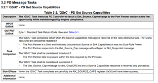

    你(们)好 我正在根据您的建议设计一个电路板。 我想知道什么。 问题1:USB PD 适配器类型有多种、它们的最大输出电压各不相同。 如果 TPS25730的输出设置为100W、那么在连接20W 适配器时能否获得20W 输出? 连接45W 适配器时是否可以获得45W 输出? 问题2:连接适配器时、我是否可以​​使用 i2c 读取适配器的电压和电流值?问题3:TPS25730的输出电压介于5V 和20V 之间。 请推荐接下来可使用的直流/直流转换器。 我将使用大约4.5V/ 300mA。
    你好、Shin、
    1- 最小功耗 所需的由工作电流配置乘以最小电压配置确定。 当接收到的 PD 供电能力功率不符合最小功率时、在 PD 请求消息中设置"能力不匹配"位。
    2-可以、主机可以利用"GSrC" PD Get Source Capabilies 4CC 命令向端口伙伴发出 Get_Source_Cap 消息。 请参阅 TPS25730 TRM 中的详细信息。

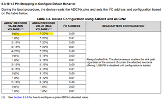

    您好、Aya Khed。  我想执行一个简单的 TPS25730设置。 我想对其进行设置、使其在连接任何 USB PD 适配器后都能充分利用适配器的全部功率。 您能告诉我如何在硬件或软件中设置它吗?
    我们已收到您的消息。 TI 美国在感恩节假期前不营业、直到2002年12月12日星期一。 请期待延迟回复。
    你好、Shin、
    电压/电流电平使用 TPS25730的 ADCINx 引脚上的电阻器引脚搭接进行设置。 根据 ADCINx 引脚的解码值、使用多种方法确定器件行为。 有关引脚的解码、请参阅数据表中的表8-1。
    TPS25730上支持的最大功率为100W (20V/5A)。  在您的情况下、您可能需要考虑将最小电压设置为5V、将最大电压设置为20V (请参阅下面突出显示部分)。 当前配置将取决于您的应用。 工作电流定义为接收端正常工作所需的电流。 最大电流定义为接收端可以使用的最大电流(在您的情况下设置为5A)。
