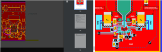

    您是否有要我审阅的布局?
    如果您的布局看起来良好、恐怕会出现损耗。
    您好、Marshall、
    我可以发送 Altium 或 eagel 文件吗?
    尊敬的 Timo:
    我可以使用您提供的图像。 谢谢你。
    虽然这可能不是根本原因、但引导电容器可以更好地布线。 请参阅右侧的图像、了解引导电容器的布线方式。

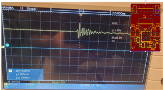

    您能向我提供启动波形(Vin、SW、Vout)吗? 以及使用相同网的稳态波形?
    您可以在标称条件下进行评估。
    此外、当器件达到稳定状态时、您可以确认它上的负载吗? 器件可能会进入电流限制状态。

    明天当我回到公司时、我会尝试发送波形。 目前芯片上没有负载、只有 ESP32 Xiao。 之后、该芯片将为 LEDarray 提供大约5A 的 SK6812 LED。 需要芯片 A 负载?
    不用客气、Timo。
    希望这些波形有助于理解可能出现的问题。
    芯片不需要负载、我只是想弄清楚为什么输出不处于调节状态。 其中一个原因可能是器件进入过载/短路保护状态。 对于5A 负载、情况不应该是这样。
    我会向其他一些同事咨询您提供的波形、以便深入了解可能发生的情况。
    您好、Marshall、
    我希望这会有所帮助。
    如需更多信息、请告诉我:
    非常感谢!

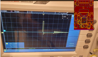

    CBOT-rboot_C5VCC_C8VIN_13.5V
    谢谢、Timo。
    我还想查看启动情况。
    示例如下
    如果可以、请测量 Vin、SW、Vout 以及 PGOOD。
    我想了解 Vout 是否在调节中启动、然后下降。
