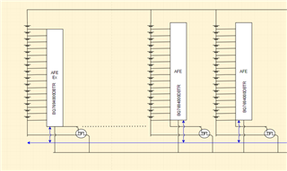

    我们在其中一个应用中使用了 BQ76940。 我们有15节串联电池,我们有10 节并联电池组15节串联电池。 因此、我们将 BQ76940用于15节串联电池、但由于我们有10个15节串联电池的并联组合、因此、我们可以为每15节串联电池连接10个并联 BQ76940。 我的疑问是、如果我们将10个 BQ76940与公共 I2C 总线并联、那么如何更改每个 BQ76940的地址。 因此、此查询。
    您好、Amey、
    否、这是不可能的、因为 BQ76940具有固定的 I2C 通信地址。 您必须使用外部组件来切换地址、或者使用具有可编程 I2C 地址的器件、例如 BQ769x2系列。
