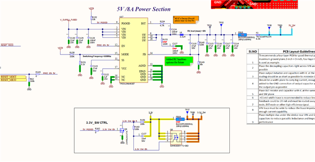

在我们的电路板中、我们使用 TPS51396ARJET - 5V 及12V 输入。 输出5V (5V_SW)即将到来、并会为另一部分加电。 我们设计提供5VPGOOD 来启用 MOSFET。
但5VPGOOD 不会启用 MOSFET。 我们检查5VPGOOD 信号、结果显示0V.it 似乎 PGOOD 置为低电平。 请提供解决此问题的任何技术建议。
下面我附上了原理图供您参考。
Jency S.
    尊敬的 Jency:
    现在芯片有5V 的输出吗? 因为只要芯片正常工作、它的 PG 引脚就为高电平、电压为 VSTB 电压。  如果没有输出电压、请测试 EN 和 VCC 引脚的电压是否正常。 如果可能、建议断开 TPS51396与上一级和下一级的连接以进行测试。 仅使用外部电源为此芯片供电。  另外、请测量芯片每个引脚到地的体二极管是否存在、以确保芯片正常且焊接良好。  建议对 R152使用100k Ω。
