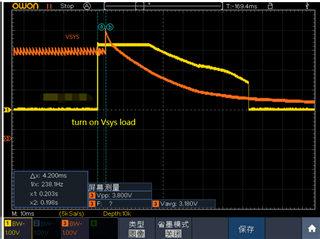

我们将使用充电器 bq25713。 在测试期间、我们发现 VSYS 电压异常。 测试过程如下:
在 TEST:VBUS 电源关闭、未连接电池、VSYS 没有负载;之前设置
a.打开 VBUS 电源、将 MaxChargeVoltage 配置为4200mV、将 ChargeCurrent 配置为1536mA、测量 VSYS 电压至4.2V、电压将具有纹波、然后打开 VSYS 的负载、VSYS 可能会降至0;
b.打开 VBUS 电源、将 MaxChargeVoltage 配置为4200mV、然后加载 VSYS、VSYS 电压保持 MinSystemVoltage 的电压、并且找不到压降。
步骤 A 和步骤 B?的区别是什么
    嗨、Eric、
    在第一种情况下、电池充电器处于充电模式、无需电池。 电池电源轨将达到最大充电电压、可能会导致 BATOVP 故障。
    在第二种情况下、电池充电器未处于充电模式。 系统将调节至最低系统电压、并准备好为系统负载(如果 有负载)供电。
