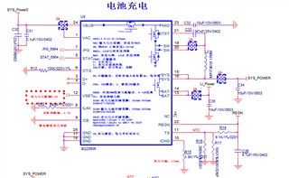

请问这个芯片的电源逻辑是:
当连接外部电源(SYS_Power0)时、是优先为系统供电(SYS_Power)、还是先为内部电池(Li_Power)充电、然后内部电池(Li_Power)为系统供电? 还是其他问题?
参考 设计 如下。

    我现在遇到的问题是、外部输入足以为系统供电并为电池充电、但外部电源似乎只提供一部分电力、而且电池也为系统供电。 我可以 知道为什么会这样吗?

    在我的设计中、我不使用 D+和 D-。 ILIM 引脚的电流限制为2A、输入功率足以满足系统和电池的 需求、但您提到的补充模式也会出现。 为什么会这样?

    您的设计中 D+/D-线路是如何连接的? 它们是否悬空?

     我的设计中的 D+/D-线 悬空。 在此页面顶部、您可以看到 BQ25606的完整设计。
    Albert

    请报告 IBUS、VBUS、ISYS、VSYS、IBAT、 期间、共模电压和 VBAT。
