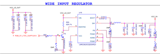

因为我们使用的是 LMR23625CQDDARQ1 降压稳压器部分。 从数据表了解到、稳压器支持4V 至36V 的输入电压范围。
要求: 目前、我们在两轮/四轮车中使用我们的产品 LMR23625CQDDARQ1 使用降压稳压器、它支持这两种模式( 12V 和24V 系统 )。
            但是、有一位客户需要具有5V 输入的系统、以用于仓库应用。 那么、我们尝试了一些5V 输入的测试用例、并告诉我您对此有何反馈?
基于此,我们尝试了以下一些测试案例:
  1. 使用输入5V 和电阻分压器电路值 R1=80.6K 和 R2=20K。
    观察结果 :观察到的输出电压为4.7V、主板无法启动、这是例外情况。
  1. 使用输入5V 和电阻分压器电路值 R1=16K 和 R2=4.9K。
    观察结果 :观察到的输出电压为4.5V、并且主板不能启动、这是例外情况。
随附的是方框图、供您参考。 请让我知道是否 LMR23625CQDDARQ1 器件支持5V 输入、如果它支持需要调整多大的电阻值才能获得5V 输出?

    EN 引脚上是否有外部电阻分压器?
    Vin=5V 条件是标称轨之一还是瞬态条件?
    5V 至4.7V/4.5V 的应用具有非常高的占空比。 您能否分享详细的设计原理图?
    开关频率是多少?
    最棒的餐厅
    Ridge
    尊敬的 Ridge:
    感谢您的回复、
    请查看随附的详细设计原理图
    VIN = 5V 是标称电源轨之一。
    开关频率在2.1MHz 附近
    您好、Hebbar:
    如果 Vin=5V 且2.1MHz、则根据数据表中的公式3、此应用违反了可能的最大占空比。 我计算出的最大占空比为0.79、但建议的 Vin=5V 到 Vo=4.7V 的转换结果是 D=0.94。
    对于如此小的转换、宽输入电压器件并不是最佳选择。 您应该选择一个针对 Vin=5V 标称轨的较小电压范围进行优化的器件。 否则、您需要提高此应用的输入电压。
