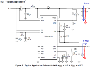

您能否告诉我、该器件及其应用电路必须在每个正输出和负输出上提供什么(如果有)反向电流保护?
是否也应该有一条返回 GND 的外部直流路径? 我的设计人员想知道如果其他元件反馈 VPOS 和 Vneg、会发生什么情况。  如果您对此有任何疑问、请告知、谢谢。

    您是说放电功能? TPS65131未集成此功能、但是的、您可以在外部添加放电路径。

    Patrick、感谢您观看视频、了解您建议在设计中添加这些外部放电路径?

    这取决于客户是否需要此功能。 如果需要对输出电容器进行放电(是)、建议添加此路径。
